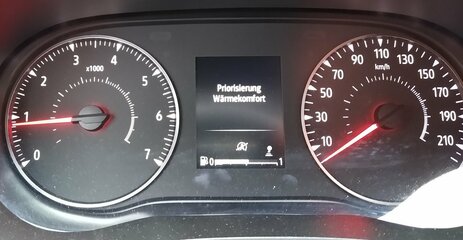

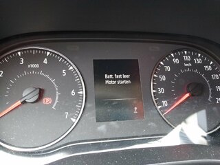

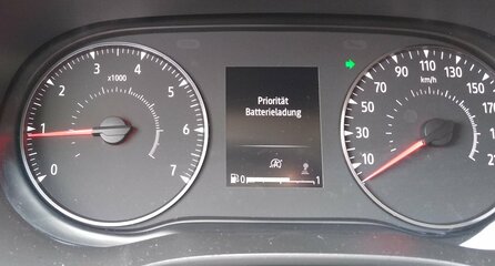

Die probleme mit diversen Anzeigen hatte ic von Anfang an,der Dacia Händler sagte ich müsste mehr fahren das sich die Batterie immer mehr lädt.Also sinnlos Kilometer schrubben,die Umwelt noch mehr belasten u. den Geldbeute auch noch dazu.Nach mehr als 1000 km Fahrleistung immer noch die verschiedenen Anzeigen :-( wieder zum Händler u. es wurde neue orginal Renault Batterie eingebaut,die vorherige wurde überprüft aber nicht mehr eingebaut,also muß ja was damit gewessn sein.Kommentar vom Händler: Falls die erste Batterie nach der Überprüfung ok ist wird diese wieder eingebaut,wurde aber nicht.

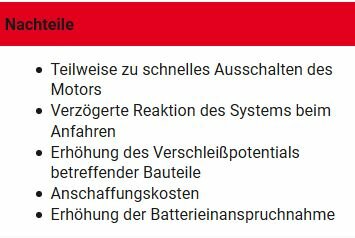

Start/Stopp =
Da ich immer die Kupplung trete, auch an der Ampel, betrifft mich das Start/Stop System überhaupt nicht. Ich würde aber davon absehen das System deaktivieren zu lassen. Immerhin ist es ein Bestandteil der Zulassung und auch steuerlich berücksichtigt. In meinen Augen würde damit die ABE entfallen.
