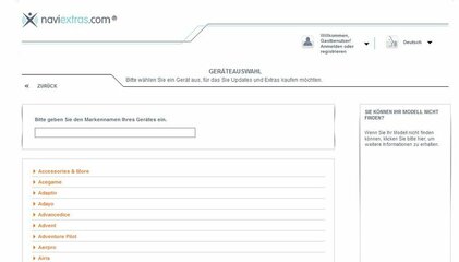

Weis denn jemand, wo ich die Bezeichnung her kriege?
Gib das einfach bei Google ein. Ich war auch schon auf der Seite aus Neugier. Was möchtest Du den auf der Seite. Die kann man glaube ich nicht für das MNE verwenden.
