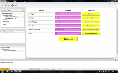

Hallo Rainer, ebenfalls Reiner. Bis jetzt kenne ich hier im Forum nur die Variante mit dem Programm ddt4all. Und damit konnte ich auch schon in einem Duster 2017 die Tachobeleuchtung aktivieren. Es gibt hier einen ausführlichen Beitrag im Forum. Da kann man auch rauslesen wo man das Programm bekommen kann und was man sonst noch braucht. Die Tachobeleuchtung ist im internen Speicher des Tachos und nicht in einer UCH erreichbar. Ich hänge mal einen Screenshot der Funktion an. 3Bildsch.jpg
Hintergrundbeleuchtung wäre der Posten der geändert werden muß.
Was das angeht sind sich x52 und x79 eigentlich ziemlich ähnlich...
Zum Tachozweck hab ich noch ne alte Cluster_x52x67x79_v4.4, da steht unter General Config, unter Screen2 "Day_Backlights_Present".
Das stellst du bzw. dein Helfer auf "with" und per soft reset sollte das ganze eigtl aktiviert sein

Ich habe es zwar bisher nur beim Sandero Stepway gemacht, sollte aber beim Logan Stepway ähnlich funktionieren.
Hallo Rainer, ebenfalls Reiner. Bis jetzt kenne ich hier im Forum nur die Variante mit dem Programm ddt4all. Und damit konnte ich auch schon in einem Duster 2017 die Tachobeleuchtung aktivieren. Es gibt hier einen ausführlichen Beitrag im Forum. Da kann man auch rauslesen wo man das Programm bekommen kann und was man sonst noch braucht. Die Tachobeleuchtung ist im internen Speicher des Tachos und nicht in einer UCH erreichbar. Ich hänge mal einen Screenshot der Funktion an. Anhang anzeigen 60591
ich weis das es im Tachospeicher liegt und der wurde beim ddt4all mit der datenbank von juli 2017 unter table deboard was auf deutsch ja grob mit kombi gerät oder allgemein tacho übersetzt werden kann. mein problem war das es mir ohne verbindung zum auto alles angezeigt wurde und mit verbindung zum auto war der menüpunkt weg. dank reiner b. und texas habe ich jetzt auch das ddt4all nur für dacia und aktuellster datenbank. finde es interessant wie der unterschied ist zwischen offline und online im auto ist wenn man damit arbeitet. war bei meinen duster1 ph2 auch so habs da unter nen komplett anderen menü punkt gefunden, ich gehe davon aus das es an der datenbank liegt. beim nächsten treffen mit reiner b. werden wir es ja sehen. trotzdem danke für die erklärung.
bin immer dankbar wenn ich auf fehler meinerseits hin gewiesen werde, denn nur so lernt man und es wäre schade wenn wir uns hier nicht austauschen und erfahrungen teilen.;)

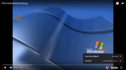

Das wären ein paar bewegte Bilder dazu.
YouTube Video
Zur besseren Erkennbarkeit sollte man das Video auf Vollbild und Qualität 720p einstellen.

das bild bewegt sich leider nicht^^. der youtibe link wäre sinvoller. trotzdem danke. die version hab ich mir heute nachmittag angeschaut und ist ne angenehme verbesserung. ich probiere die nächstes wochenende an meinem dusti aus
