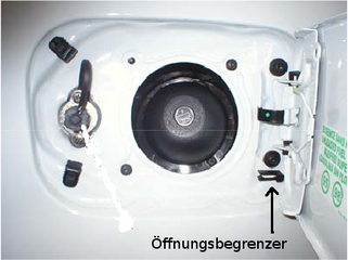

Bei meinem MCV entdeckte ich einen (kleinen) Lackschaden, der durch die Tankdeckelklappe verursacht wurde. Das obere Eck der Klappe kollidiert mit der Karosserie, wenn sie geöffnet wird. Leider hab ich das erst jetzt bemerkt und der Schaden an Klappe und Blech ist schon angerichtet. Ich versuche mal die Befestigungsschrauben zu lösen, die Klappe neu einzustellen und den Lackschaden auszubessern.

Hi, da fehlt wie bei mir ein kleiner Anschlag aus Plastik. Der Begrenzt den Weg der Tankklappe, so das sie die Karosserie nicht mehr berührt. Den werd ich bei der nächsten Inspektion bemängeln.

Welchen Begrenzer meinst Du?Ich kenne nur den der Kontakt bei geschlossener Klappe verhindert,der ist dran.
Danke Texas,war die denn immer schon drauf oder kam die erst später in der Serie?
Das Teil hatte erst eine Nummer, die mit 60 anfing, deshalb würde ich vermuten, das es von Anfang an verbaut wurde oder fehlt bei dir das Blech, wo die Klammer drauf steckt?
Sieh an, der Begrenzer fehlt bei mir auch.:rolleyes:

Richtig Texas,dieses Blech ist nicht da.Baudatum soll 10/05 sein laut Händler,also noch einer der Ersten.;)
Danke Dir, Texas. Das Teil meinte ich. Ist bei mir beim öffnen im hohen Bogen auf Nimmerwiedersehen verschwunden.
Kannst du mal bitte ein Foto von deiner geöffneten Tankklappe machen?
Bei der Limousine wird dort ein Teil angezeigt, was ich bei MCV und Sandero nicht finde. Das nennt sich Leiste und könnte, auf rumänischen Webseiten übersetzt, auch als Dichtung bezeichnet werden.
Eigentlich sieht es ziemlich so aus wie in deinem Beitrag Nr.4 auf dem Bild.Rechts ist ja diese Halterung wo die Klappe dranhängt mit 2 Schrauben fest und unten ist auch das Stückchen Blech wo diese Klammer drauf passen könnte.Allerdings erkenne ich nichts auf der Gegenseite,also an der Klappe selber.;)
Auch im linken Bereich gibt es Unterschiede.Der Anschlagpuffer für die geschlossene Klappe hab ich definitiv nur einmal,und zwar unten.Auf dem Bild ist oben auch noch einer zu sehen.Der kann bei meinem Wagen definitiv nicht da gewesen sein,außer er war stumpf auf glattes Blech geklebt.:lol:
Dann fehlt bei dir auch nur die Klammer? Die schlägt gegen den umgeschlagenen Rand der Tankklappe.

Oh,das könnte natürlich sein.:huh:
Danke das Bild war aufschlußreich.;) Hmm,kann mich nicht erinnern das da jemals was dran war,naja,hab den Wagen ja gebraucht gekauft also gut möglich das diese Klammer da schon gefehlt hat.:D
Werde die Tage mal bei meinem Händler vorbei schauen und eine besorgen.Muß eh mal wieder da hin,kam nämlich ein Gutschein an.
Da liegt noch ein Warndreieck und ein Verbandskasten für mich bereit und einen Reisecheck bekommt unser Wägelchen auch noch kostenlos.
So,war heute im AH.Das Ersatzteil nennt sich laut Explosionszeichnung "Clip" kostet mit Mehrwertssteuer 4,02 Euro und soll Mo/Di da sein.:)
Dann habe ich noch einen passenden Lackstift mitbekommen um die beiden Stellen an der Tankklappe und der Karosserie auszubessern wenn der Clip eingesetzt ist.

Ich denke mal, ich schnitze mir was passendes aus einem Stück Hartgummi und kleb das ein.
