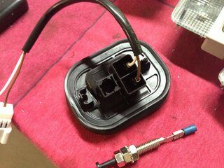

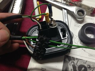

^Ich werde einen universellen Kontaktschalter verwenden. Diesen werde ich in dieses Modul aus der B-Säule einbauen.

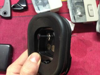

^Man sieht auf der Rückseite , das er schon für einen Schalter vorgesehen ist ... Es ist aber alles zu.

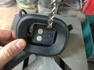

^Ich habe für den Schallter ein Loch gebohrt.

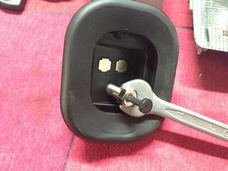

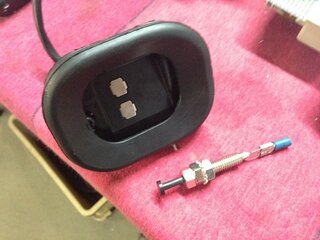

^Das Loch habe ich etwas zu klein gebohrt, so das man den Schalter schön einschrauben kann.
^Sitzt perfekt!

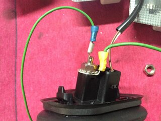

^Von Hinten habe ich alles schön verkabelt. Es ist ein einfacher Öffner. Er öffnet sobald die Schiebetür geschlossen wird.
^Um das Gebilde weiterhin ausbauen zu können , habe ich eine Klemme mit eingebaut Die Verkabelung der ZV (Braun und Weiß) läuft jetzt auch über die Klemme.
