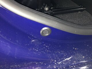

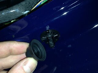

^Die Schalter befinden sich am unteren Rand der Einstiege, nahe der B-Säule. Zu erst nehmen wir die Gummikappe ab. Sie ist nur übergestülpt.

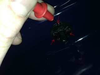

^An den 3 markierten Stellen die Klipse eindrücken. Es wird einfacher wenn man die Klipse nach dem lösen schon etwas herauszieht so das sie entriegelt sind.

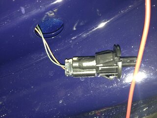

^So sieht der ausgebaute Schalter aus. Beim Zusammenbau erst die Gummikappe überstülpen , dann einbauen...
