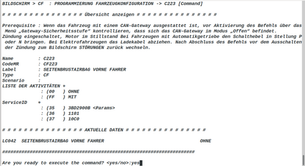

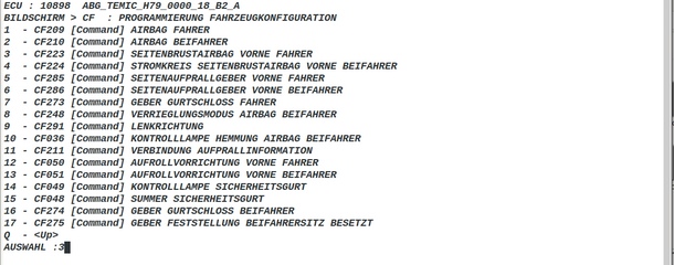

Man kann dem Steuergerät mitteilen, wenn angeschlossene Bauteile nicht (mehr) vorhanden sind. a1.png a2.png
Schwarz ist die Standardfarbe für Massekabel, ein Potentialausgleich zwischen dem Steuergerät und den Seitenairbags. Vermutlich, weil über die Sitz Befestigung (Schiene) keine 100% sichere Verbindung gewährleistet ist.
