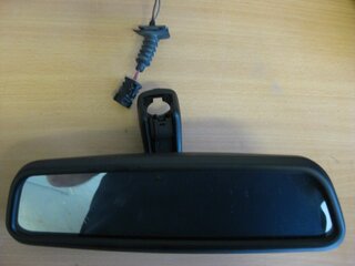

1) Innenspiegel abblendbar vom BMW E46
(ohne Warnleuchte, plus Anschlusskabel aus E60 vom Schrotti) besorgt

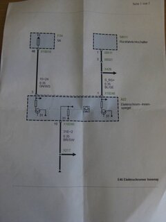

2) Schaltplan zur Verdrahtung aus dem Internet gezogen.

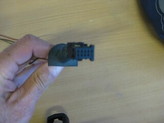

Man benötigt den Kontakt 1 RFK Signal; Kontakt 3 gesch. Plus; Kontakt 10 Masse;
Ich musste die Kontakte im Stecker tauschen, das war aber kein Problem
da sich der 10-polige Anschlussstecker öffnen lässt.

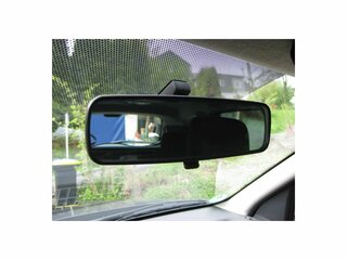

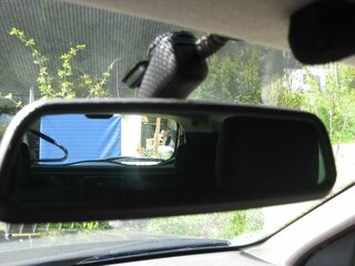

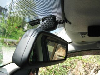

Im ersten Bild seht ihr den Original Spiegel. Im vorletzten und letzten den neuen Spiegel.

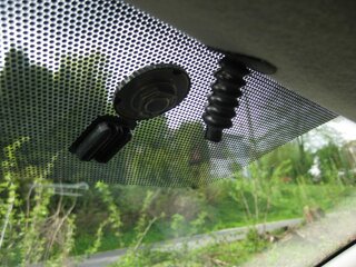

Die alte Spiegelhalterung habe ich drin gelassen da ich die neue darüber setzen konnte.
Durch die Gummitülle sieht alles professionell aus.
Beim kleben der Befestigung habe ich mich an die Anleitung gehalten und es hat auf Anhieb funktioniert.
Die Klebestelle gut reinigen ist wichtig!
