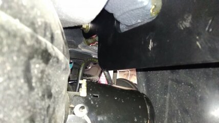

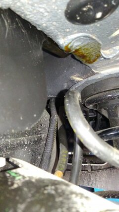

Meiner Meinung nach könnte es je nach Modell der Anhängerkupplung bei der rechten Platte eng werden: An der Abdeckung des Multiventils und an der Gasleitung, die vom Einfüllstutzen kommt (die ist da etwas seltsam geschlungen). Siehe Bilder.

Vielen Dank für die Bilder!! Wenn ich es richtig verstehe, hast Du einen Lodgy mit LPG und montierter AHK. Also muß ich wohl einen Hersteller finden, der expliziert für LPG eine preisgünstige anbietet. Werde die nächsten Tage mal bei mir drunter kucken und eventuell mit den Verkäufer klären, ob bei Nichtpassen eine Rückgabe möglich ist.
