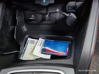

Ich möcht gerne die USB Schnittstelle und USB Lade Buchse beim Duster 2 tauschen, kann man die von vorne rausziehe oder muß man den Mitteltunnel auseinander nehmen?
Hab da jetzt nicht so wirklich was drüber gefunden im Forum und wenn's mehr fummelei ist vielleicht hat jemand ein Plan wie man alles heile auseinander und wieder zusammen bekommt.

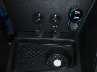

Beim Duster war da nur eine Steckdose rechts und ich habe noch zwei nachgerüstet. Das trapezförmige Teil ist nur mit Clips befestigt, das kann man komplett herausnehmen ohne großen Akt. Grüßle

Ich wollte die beiden Anschlüsse nur vertauschen quasi den für Medien nach links und den normalen USB nur für's laden in der Mitte haben.
Wo kann ich denn am besten hebeln ohne das ich nur noch Splitter habe? ;)
Ich habe rechts mit einem Blechstreifen, den ich 2mm abgewinkelt hatte, angesetzt. Da ging nichts kaputt.
Supi, werde ich die Tage denn mal probieren. Danke dir! :yes:
Super, so sieht man wo sie eingehakt ist! :yes:
Ich hoffe die Kabel sind lang genug das man einigermaßen alles umstöpseln kann, denn sollte ja nix mehr schief gehen.
