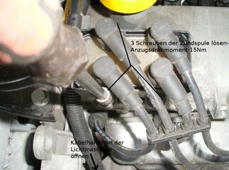

So ventile sind eingestellt. ganz geringfügig standen sie daneben. Einlass auf 0,15 und Auslass auf 0,25 Eingestellt. dazu 4 neue kerzen Birsk Premium sowie neue zünkabel und zündspule. Nach probefahrt kann ich sagen sehr Ruhiger motorlauf sehr gute Gasannahme und geht für seine 84 PS ab wie Schmitts Katz. Weit aus besser wie Vorher. hat sich also gelohnt.

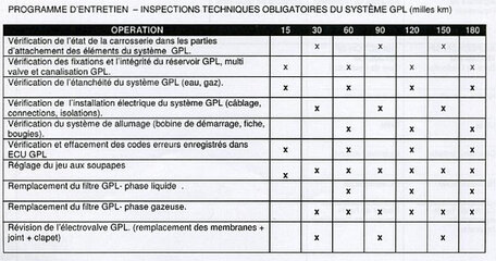

Ventile (soupapes) kontrollieren bei einem französischen Sandero GPL der im November 2009 gebaut wurde :
Laut dem allgemeinen Wartungsplan sollte das erstmalig nach 15000km und dann aller 30000 km geschehen -Bild1
Der Fahrzeug spezifische Wartungsplan (ICM-Ausdruck auf Grund der Fahrgestellnummer) vom Januar 2010 legt einen Intervall von 30000km fest.-Bild2
Im ICM- Ausdruck vom April 2010 ist der Punkt "Kontrolle und Einstellung des Ventilspieles" ganz verschwunden - Bild3
Quelle

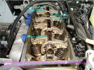

Ich habe alle Ventile jetzt auf Einlass 0,15 mm und Auslass 0,25 mm eingestellt und werde das bei 20000km nochmals überprüfen .
Bei der erneuten Spielkontrolle scheint sich meine Vermutung und diese Aussage zu bestätigen, das die Ventile ab Werk nicht immer optimal eingestellt sind.
Bis auf den ersten Zylinder, wo das Auslassventil etwa 0,02 bis 0,03 mm zu eng war (das heißt die 0,25er Lehre ging nicht und die 0,20er war sehr locker), hat es bei den Ventilen keine Spielveränderung gegeben.

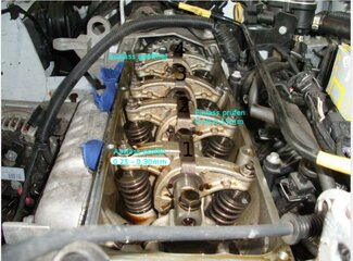

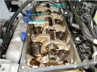

Hier sieht man Bilder zur Ventilspielkontrolle beim Motor 1.2 16V (D4F732 und D4F734)
Es wurden 2 verschiedene Nockenwellen verbaut (mit oder ohne Nut), dementsprechend gibt es unterschiedliche Einstellmaße:
mit Nut
Einlass 0,25-0,32mm
Auslass 0,35-0,42mm
ohne Nut
Einlass 0,10-0,17mm
Auslass 0,20-0,27mm
A1 voll geöffnet (Kipphebel drückt das Ventil nach unten) , einstellen E3 und A4
A3 voll geöffnet, einstellen E4 und A2
A4 voll geöffnet, einstellen E2 und A1
A2 voll geöffnet, einstellen E1 und A3
Die Markierung zeigt die Stelle, wo sich diese umlaufende Nut befinden kann.

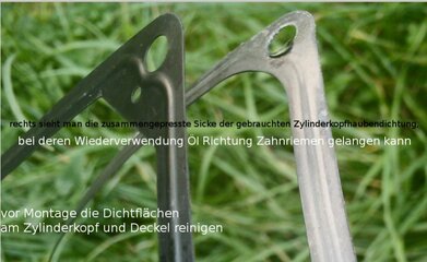

Ansaugkrümmerdichtungen
Ventildeckeldichtung
