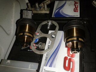

gestern habe ich neue injektoren erhalten... .
bekanntermassen sind die injektoren von landirenzo ja nicht so langlebig. auch wenn die anlage gut laeuft, koennen nach einer bestimmten laufleistung die einspritzwerte nicht mehr stimmig sein. mit mit dem wechsel will ich einen schaden durch magerlauf an den ventilen im zylinderkopf vermeiden.

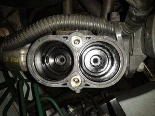

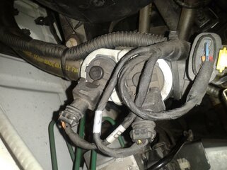

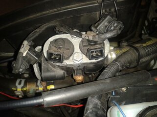

nach ueber 100.000 stoerungsfreien kilometern wollte ich daher meiner gasanlage und dem zylinderkopf mal was gutes goennen.

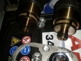

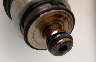

somit sind die alten injektoren gegen neue ausgetauscht worden. paraffinablagerungen waren kaum vorhanden...
