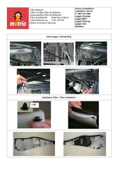

Wenn Du keine Lust hast auf´s Basteln gibt es noch eine Möglichkeit.
Einen Filter für das Lüftungseinlassgitter siehe Anhang. Kostet 10 EUR und wenn Du es nicht selber einbauen möchtest kostet es 25 beim AH.
Marc
