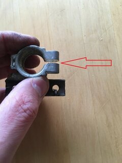

So, ich denke, ich habe den Fehler gefunden.
Vor zwei Monaten habe ich die Batterie getauscht. Die Klemmen natürlich festgeschraubt.
Der rotmarkierte "Schlitz" ging komplett (und fest) zusammen, der Pol der Batterie war aber nicht fest "umgriffen". Die Pole der neuen Batterie müssen wohl einen Tick dünner sein. Da der Pluspol mit einem roten Deckel versehen ist, war da ganze nicht zu sehen
Hier ein Bild der Polklemme:
Mit einer Metallfeile ( von einem Leatherman-Multitiool ) habe ich etwas Matterial an der (siehe roten Pfeil) weggenommen. Dadurch kann der Pol der Batterie nun richtig fest "umgriffen" und geklemmt werden.
Die Klemme am Minsspol sitzt bombenfest, genauso die oben erwähnten Massekabel.....
Ich hoffe, der Fehler hat keine "bleibenden Schäden" verursacht, außer vielleicht ein paar Fehlermelungen abgelegt.
Also nicht so blind und doof beim Batterietausch sein und nur auf das festziehen der Schraube an der Polklemme achten, sondern auch, ob die Klemme den Batteriepol fest umgreift......
