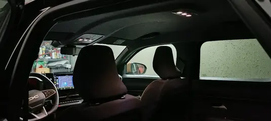

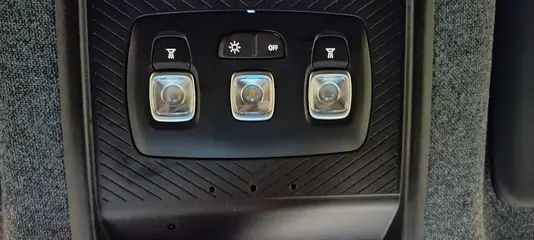

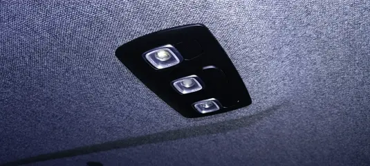

Ich habe heute meinem D3 eine weitere LED Innenbeleuchtung für die Rücksitzbank gegönnt. :prost:

Die LED Leuchte finde ich gut wo gibt es die?
Ohhh... Wann bestellt? @seppo_do
Ich warte schon seit mehr als 2 Monaten auf meine 2 bestellten als sie noch als lagernd angezeigt wurden, Geld wurde dafür auch schon abgebucht, ohne Info... :-(
Die 1. habe ich bei LZParts bestellt. Die 2. hab ich über ebay Niederlande gefunden. Derzeit ist der Markt echt leergefegt.

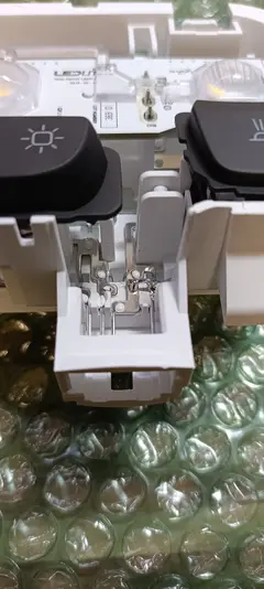

Habe heute die Tastenbeleuchtung "aktiviert". Die Deckenleuchte vom Arkana besitzt einen weiteren Pin für die Spannungsversorgung der Tastenbeleuchtung. Am Stecker im Duster 3 ist dieser Pin aber nicht belegt. Da die allgemeine Spannungsversorgung jedoch direkt neben der Tastenbeleuchtungspannungleiterbahn (was ein Deutsch) verläuft habe ich einfach eine Brücke gelötet. Und schon leuchten auch die Symbole der Tasten.

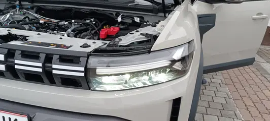

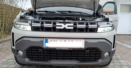

Wenn ich mich wieder aufgewärmt hab kommen noch die Ultinon in die Scheinwerfer.
Philips Ultinon check
Geht wirklich extrem einfach einzubauen von der Optik gar nicht zu reden im Vergleich zu den gelben Funzeln.
