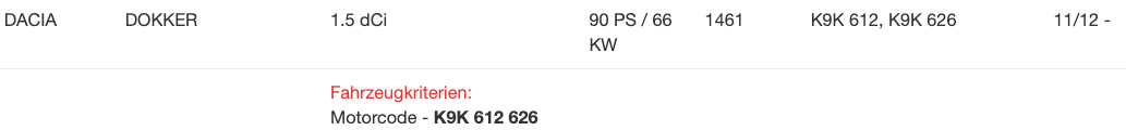

Nachtrag:
Es gibt wohl WAPU + Zahnriemensätze mit 2 verschiedenen Wasserpumpen. Ich blicke da nicht mehr durch.
So wird man nie das richtige Teil bestellen können.
Und das ist genau der Punkt, warum örtliche Händler Wucherpreise aufrufen können.
Es wird nur mir ausbauen, mitnehmen und an der Theke vergleichen funktionieren.
Oder halt die Werkstatt macht es auf diesen Weg.
Danke für die Links.
