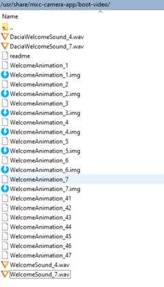

Wenn das Radio WLan verfügt, wäre es per SSH möglich.
Allerdings ist es abhängig, welche Firmware auf dem Radio drauf ist.
In dem Ordner siehe Bild sind die Sounds drin.

Der "welcome sound" geht über MICOM Testmenü[¹] nur ON und OFF. Eventuell geht was über OBD Zugang falls kein W-LAN? Frag mal @Texas
[¹] abhängig der FW ist der Zugang über das Menü mittlerweile gesperrt
Den Welcome Sound kannst Du in "Fahrzeug-FahrzeugParameter-Tonsignal als Begrüßung" abschalten.
Oder halt sofern Du ins Micom Menu reinkommst unter "WS_SND" abschalten.
