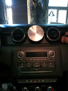

Wer hat Erfahrung mit der Alu Grundplatte von LZ Parts?
Immer wieder erstaunlich wie viele den Kopf schütteln bis sie das Haar in der Suppe finden und wenn einer über Wasser gehen kann macht er das nur weil er nicht schwimmen kann :huh:
Mann könnte sie auch in Wagenfarbe Lackiert anbieten, aber wieviele Platten in welcher Farbe?
Und erst der Preis für so eine Platte die dann doch nur von dem Handyhalter verdeckt wird :blink:
Das kann man selber noch viel günstiger machen und noch mal günstiger ist es wenn man sie Foliert :badgrin:
Ich habe sie Gepulvert, passend zum Felgenstern -_-
Farbig Eloxieren wäre auch noch eine Möglichkeit.

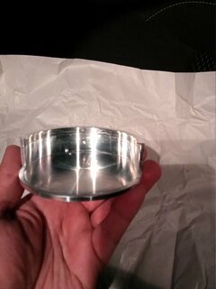

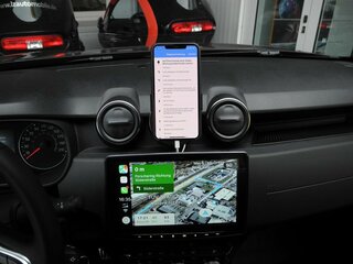

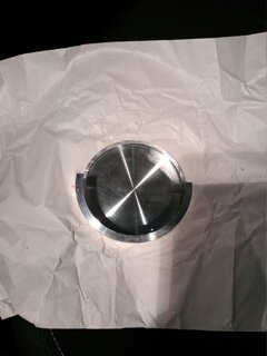

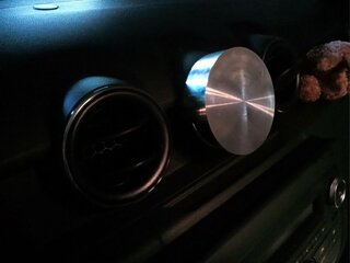

Warum ist die Grundplatte eigentlich so tief?
Zum einen um Kabel besser zu führen bzw. haben die meisten USB Buchsen auch eine gewisse Einbautiefe
die damit ausgeglichen werden kann ohne die Lüfterdüse selbst zu bearbeiten.
Weniger tief verliert dann die Lüfterdüse ja völlig ihre Funktion was natürlich einen Shitstorm nach sich ziehen wird
weil es nicht bedacht wurde :hammer:
Es könnte aber auch von Vorteil sein das bei höherer Tiefe die Erreichbarkeit des mit Halter befestigten Smartphones erhöht :think:
Woran man eher selten denkt ist das sich gewisse Smartphones per Face ID entsperren,
eine tolle Technologie die sich schnell als Fluch herausstellt und sehr gute Haltesysteme voraussetzen!
Woran kaum einer denkt ist das die Windschutzscheibe beim Duster II flacher gestellt ist.
Ein Smartphone auf höhe Lüfterdüse Nachts abhängig von der Sitzposition in der Windschutzscheibe
spiegeln kann, die höhere Tiefe soll dem entgegenwirken.
Die neueren Dacia Duster II haben das MediaNav Evolution mit Android Auto oder Apple Car Play und wer schon mal mit Google Maps navigiert hat weiß das dann der Bildschirm gesplittet wird (Siehe Bild)
Google Maps stellt das Kartenmaterial Kostenlos und Lokal zur Verfügung so das kein Onlinekontingent verbraucht wird.

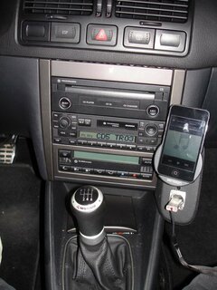

Anbei noch 2 Bilder die ca. 10 Jahre trennen. Das eine ist Hobby und das andere Beruf :D
boah, fratom, ein foooor moschn und das geile Gamma mit Kassetteeeeeeeeeeeeeee und eine Brodit?

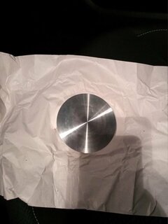

Das Teil ist in max. 12 min. fertig bearbeitet... ( bei einer Serie ca. 100 Stck., zzgl. Rüstzeit)
Und natürlich unter Berücksichtigung der Vollkostenrechnung (ist mein täglich Brot)
Aber lass gut sein, für mich passt der Preis halt nicht...

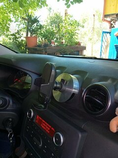

Der angesprochene Punkt mit dem Face ID ist mir nur unbewusst aufgefallen. Mit der Platte und deren Position im Raum funktioniert das mit dem entsperren per Face ID wirklich sehr gut ohne dass ich mich bewusst auf das entsperren konzentrieren muss.
Das war bei der Halterung rechts neben dem Radio von Kuda die am Rahmen vom Radio geklemmt hat anders. Da musste ich mich immer ein wenig zum Handy hin bewegen.
Das zudem nichts in der Scheibe spiegelt habe ich unbewusst auch feststellen können. Alles in allem wirklich eine gute Sache. Für mich jeden Cent wert, von Luft und liebe allein kann keiner Satt werden.

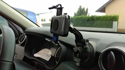

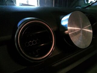

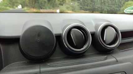

Das alles hat mich auch beschäftigt. Mein Lösungsansatz ging so
-ich benötige keine 3 Lüftungsdüsen, also wird die linke "verbastelt"
-Lüftungsdüse gekauft, dann kann ich falls nötig rückrüsten
-Kunststoff Stopfen gedreht der die Innenform der Düse hat
-diesen verdrehsicher verklebt
-das Paket eingesteckt siehe Bild, die Düse ist schon verdrehsicher
-darauf kommt ein verstellbarer Handyhalter mit weicher Silikonsaugplatte
Bilder folgen noch.
Zeitaufwand komplett inklusive Lackieren und Einbau 80'.
Material-Kunststoff rund 80X60 mm. Lack. 1St. Lüftungsdüse.
Tchüß. Jens

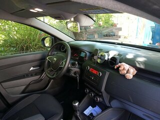

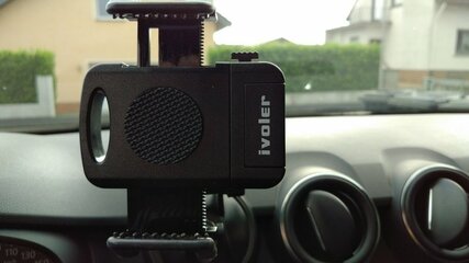

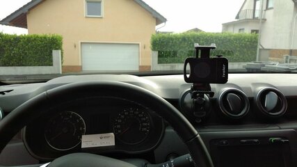

Hi!
So das Teil ist da. Hier die Ergänzungsfotos.
Das Handy hängt10cm vom Lenkstockhhebel, gut erreichbar direkt neben dem Lenkrad. Die Höhe entspricht etwa Oberkante Lenkrad. Die Straße hat man gut im Augenwinkel.
Ich bin damit sehr zufrieden. Jetzt hab ich noch ein gewinkeltes 30cm USB-Kabel bestellt. Damit baumelt nichts in der Gegend rum.
Tchüß. Jens

Mich würde interessieren, wie die Dauerhaltbarkeit bei der Blechdose ist. Also, wie gut und sicher sitzt sie auf der Lüftungsdüse. Mal ein paar Feldwege und Pflasterstrecken fahren, mit Handy drauf. Wenn es auch da langfristig sicher hält, ist es ja in Ordnung.
Eigentlich ist diese Lösung prädestiniert für einen 3D-Drucker. Da kostet das Teil dann nur ein paar Euro.
Ich persönlich sehe nicht ganz den Sinn in einer Alu-Lösung. Das Zeug ist teuer, leider nicht magnetisch, und für den Zweck eigentlich überkonstruiert.
Design ist Geschmacksache.
Was ich wirklich als Frechheit empfinde ist, dem Käufer per Video noch zu erklären, wo er scharfe Kanten entschärfen muss. Lieber LZ-Leute, das ist eure Aufgabe als Hersteller und Inverkehrbringer. Schon mal vom Produktsicherheitsgesetz gehört?
Davon ab, wem die Dose gefällt, der kann die Euro auch mal im Land lassen, von der Warte aus ist das sicher sinnvoller als immer bei den üblichen Shops die China-Kracher zu erwerben, die auch alle nicht so super halten und immer wieder locker wackeln.
Also lieber TE, viel Spaß mit der Neuerwerbung, und ich hoffe auf Updates, falls sich im täglichen Gebrauch etwas Neues ergibt.
Da ich regelmäßig Feldwege zu meiner Scheune hin fahre, kann ich da auch nur positives berichten. Also bisher hat sich nichts gelöst, die Halterung sitzt sehr fest an Ort und Stelle.
