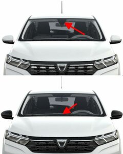

Wo sitzt denn der Lichtsensor beim Sandero 3? Auch im Armaturenbrett unter der Windschutzscheibe? Dann einfach mal bei laufendem Motor im Stand, eine Brücke simulieren, also mit irgendwas abdecken und ein paar Sekunden nach der Lichtumschaltung wieder frei geben. Wenn dann der Fehler reproduzierbar ist, sollte sich das die Werkstatt anschauen. Vorher natürlich mal alle Leuchtmittel kontrollieren.
