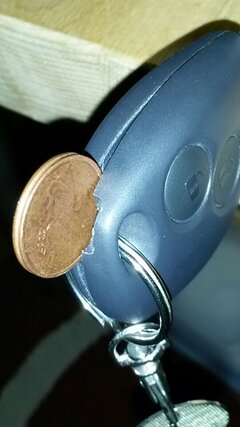

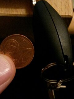

Hallo Andreas,
am Schlüsselringloch, an der Gehäusenaht ist eine größere Aussparung, da mit einem 2 Cent-Stück reingehen und durch drehen aufhebeln. Dann imm weiter an der gesamten Naht entlang, bis das Gehäuse in zwei Teilen vor einem liegt.
Die Platine vorsichtig anheben. Ggf. wird die Platine von kleinen Gummistopfen befestigt. Vorsichtig aufhebeln.

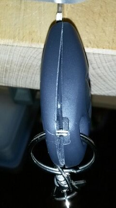

Guten Morgen Andreas,
der Kunststoff ist stabiler als vermutet.
Anbei ein paar Bilder.
