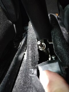

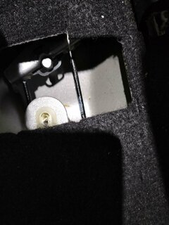

Wirkung Feststellbremse ungleichmäßig/unzureichend
auf den Bildern sieht man gut, das die "Brücke" schräg steht.
Gruss
Steffen
Pfusch!
Die Kraft sollte sich gleichmäßig auf beide Mechaniken aufteilen. Das ist wichtig damit beide Bremsen die erforderlichen ~6 Klicks Spiel haben. Steht die Waage schräg (bzw. bleibt nicht gerade) ist das ein Indiz das am Seil oder in der Trommel was schwer geht.
na ja als Pfusch würde ich es nicht bezeichnen. Das es nicht optimal ist, ist klar. Funktioniert aber und wird in Kürze eh repariert.
