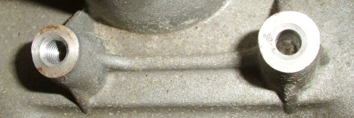

alt.jpg die alte Ausführung, Sackloch ohne Gewinde

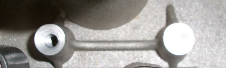

neu.jpg neu, ohne Sackloch

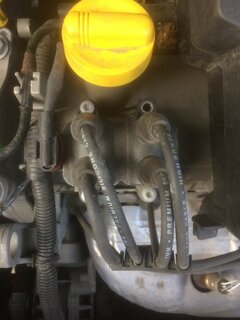

Ich erzählte vorher meinem Mechaniker, dass eine Schraube fehlt. Ich dachte hab sie verloren. Mechaniker meinte müssen 4 rein sonst Verschleiß durch Vibrationen.
Ich Versuch ewig Schraube rein. Dann Spüle runter und im Loch (oben links) ist gar kein Gewinde.
Bei Dacia angerufen ja das ist so.
Dann selbst Gewinde reingeschnitten. Jetzt hab ich 4 Schrauben.
Da fragt man sich doch Bißchen.
Ich bin ja sonst nicht so pingelig aber
dass da Schrauben vergessen werden wie hier am Zündverteiler find ich auch nicht so dolle.....
Gibts irgendwo einzeln ?
Könnte beim letzten Marderfraß passiert sein beim Kabeltausch..
