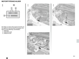

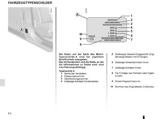

Steht im Handbuch auf Seite 6.2 und 6.3.
Bitteschön........

Danke für den Hinweis, nur leider habe ich noch kein Handbuch - das polnische Original wird gegen ein deutsches getauscht. Was steht denn auf diesen Seiten?
Und danke auch an Heinz, nur leider hilft mir dieser Aufkleber nicht - es geht ja nicht darum, die Nummer herauszufinden, die habe ich natürlich im Kaufvertrag stehen. Es geht vielmehr darum, zu überprüfen, ob das tatsächlich dieses Fahrzeug ist - dazu ist die Nummer normalerweise irgendwo ins Metall eingeprägt, z.B. am Motorblock. Der Aufkleber ist nur eine "Erinnerung", die aber rechtlich keine Bedeutung hat - sagt meine Zulassungsstelle, und das kann ich nachvollziehen.
Vielleicht hilft das noch weiter, mehr finde ich im Handbuch nicht.

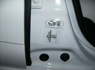

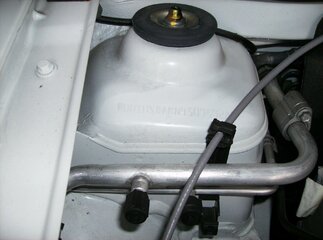

Bei mir im Duster hab`ich die VIN gleich zweimal frei sichtbar dran, an der B-Säule rechte Seite, und am rechten Stossdämpferdom vorne.
Unten rechts an der Windschutzscheibe hab`ich KEINE Nummer!!
LG Gerhard

Normalerweise ist richtig: Beifahrerseite, A-Säule mittig.
