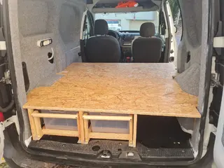

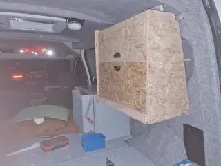

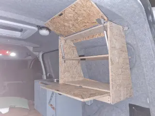

Also erstmal finde ich als gelernter Schreiner den Ausbau soweit ich das aufgrund der Bilder beurteilen kann grundsätzlich gut umgesetzt...recht rustikal aber gut :yes:!
Allerdings:
Was war der Grund sich für OSB-Platten zu entscheiden?
Ich hab das schon in einem anderen Thread geschrieben:
OSB finde ich für den Innenausbau einfach zu schwer,Pappelsperrholz ist zwar teurer aber einfach deutlich leichter und die bessere Wahl.
Zudem hoffe ich du hast die Einbauten gut verschraubt denn ansonsten werden die schweren Hängeschränke zu Beispiel bei einem Frontalzusammenstoss zum tödlichen Geschoss Richtung Vordersitze.

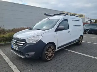

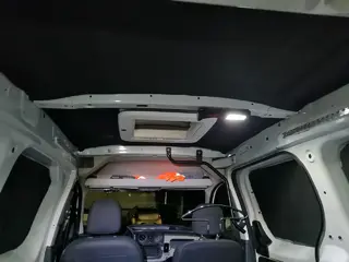

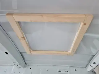

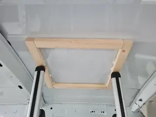

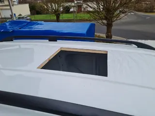

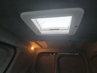

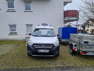

Es dauerte nicht lange und ich kam auf den Einbau eines Dachfensters.
Da half mir das Dacianerforum das erste Mal.
Am Ende konnte ich das Dachfenster aber nur dank einem sehr fairen und entspannten TÜV-Prüfer umsetzen.

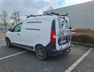

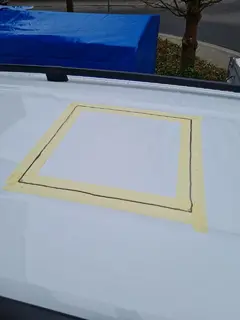

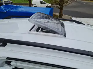

Dachfenster
Ein sehr heiß diskutiertes Thema.
Meine Erfahrung:

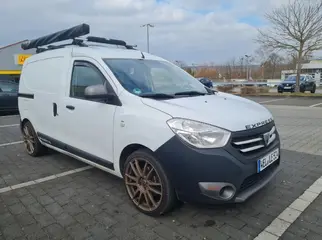

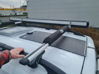

- Wenn ihr noch Spielzeug wie Surfbretter aufs Dach packen wollt, schaut nach der Aufbauhöhe des Fensters damit Reling- und Dachgepäckträgerhöhe ein Öffnen des fensters noch zulassen.
- Themen für die Eintragung im Schein sind: Maximalgeschwindigkeit des Fahrzeug sollte nicht höher sein wie die max. zulässige Geschwindigkeit des Fensters.
- E-Nummer muss drauf sein (für die Eintragung)
- Fahrzeughöhe muss, je nach Aufbauhöhe der Dachhaube, bei einer Eintragung angepasst werden.
Kosten bei Einzelabnahme (ohne WoMo-Zulassung) waren 140€ bei TÜV und nochmal 40€ für den Antrag auf Zulassung in Marburg.
- Wenn eure Dachhaube die Höhe des Fahrzeugs verändert oder die Max.-Geschwindigkeit senkt, kein Thema, trägt der Tüv alles bei der Einzelabnahme ein.

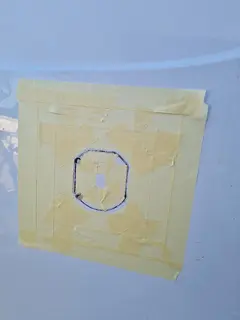

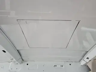

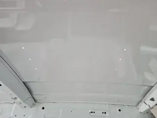

Umsetzung:
- Einbauzeit mit guter Vorbereitung ca 2 Std.

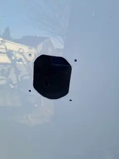

- Achtet auf jeden Fall beim Aussägen mit einer Stichsäge und Metallblatt auf die umherfliegenden heißen Späne. Weniger wegen der Verletzungsgefahr sondern viel mehr wegen dem Lack.
Ich hatte Wochen danach überall kleine Rostpünktchen rund ums Auto. Herzinfarkt!
Aber bei genauerem Hinsehen war der Lack nicht beschädigt, sondern lediglich die Späne, die sich minimal durch die Wärme an den Lack angeheftet hatten waren gerostet.
Diese konnte ich dann mit 1000er Schleifpapier im Nassschleifverfahren wieder relativ fix entfernen.
..ärgerlich..
- Verletzt bei dem Ausschnitt keine tragenden Fahreugstreben!
- Achtet vor allem innen gut aus die Ausrichtung / Positionierung der Dachhaube, damit genügend Platz bleibt für einen Ausgleichsrahmen.
- Die vorgegebene Dachwölbung des Dokkers stellte kein Problem dar. Diese bog sich einfach mit dem Anpressdruck der Dachhaube bei. Das Fenster liegt dann schön plan und vor allem dicht an der Karosserie an.

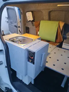

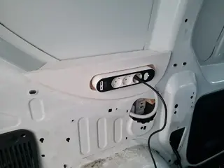

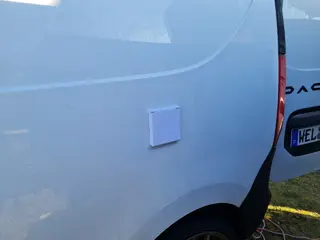

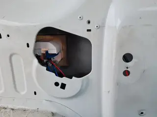

Landstrom
Ich habe den Landstrom vollständig getrennt von der Fahrzeugelektrik umgesetzt. Ohne Gleich- / Wechselrichter. Auch habe ich kein Solar umgesetzt.

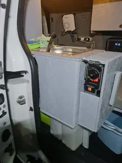

Der Landstrom dient für mich dem Laden der Akkubox / kraftwerk welche völlig ausreicht um ein bis zwei Tage autark zu stehen. Sowie für den betrieb meiner elektrischen "Heizung" und natürlich dem Betrieb der Kühlbox.
Parallel kann ich die Kühlbx über die Fahrzeugbatterie betreiben.
Die elektrischen Wasserpumpe habe ich ebebfalls über die Fahrzeugbatterie versorgt, da dieser eh immer nur sehr kurz und selten verwendet wird.
- Dem TÜV langt der 16A-FI zweipolig völlig aus. Ein zusätzlicher zweipoliger Leitungsschutzschalter ist nicht notwendig gewesen.
- Die Kabel müssen doppelt isoliert sein bis sie den blanken Blechbereich der Karosserie zu den Steckdosen im verkleideten Innenraum verlassen. (weil unser Karossierieblech Strom leitet)
- Der Kabelquerschnitt von der Landstromsteckdose bis zum FI muss mind. 2,5mm² betragen.
Ab dem FI genügt 1,5mm².
Auch hier auf den Lack acht geben, ähnlich wie bei der Dachluke.

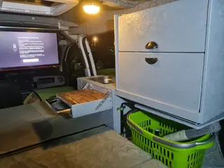

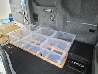

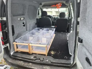

Auszugschubladen
Holzlatten-Konstruktion gleitend auf ALU-L-Winkeln.
Hat den Vorteil dass es sehr leicht ist und sehr individuell gestaltbar. Aber auch den Nachteil, dass die Schubladen beladen nur noch recht schwer auf den Schienen gleiten. (Vermutlich werde ich da noch mit Filz nachhelfen).

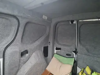

Dämmung

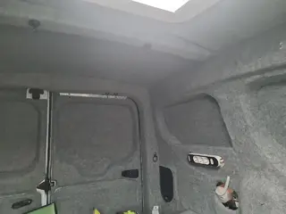

19mm Armaflex XG für die dünnen Blechstellen welche nicht doppelwandig sind.
9mm Armaflex XG auf dem restlichen Blech.
Keine Bodendämmung mit Armaflex. Hier lag bereits eine recht akzeptabel isolierende Gummimatte im Laderaum aus, die ich teilweise für Bodenverklebungen ausgeschnitten habe.
Verlegezeit: ca 3 Tage a 8 Std.
Verkleidung
2mm Premiumfilz selbstklebend von Asmussen grau 7m Rolle hat dicke gelangt. Kosten ca. 200€.
Verlegezeit: ca 3 Tage a 10Std.
Wichtigstes Werkzeug hierfür war tatsächlich eine Nagelschere!
Direkt auf das Armaflex geklebt, Hält hervorragend.

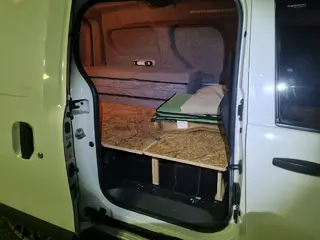

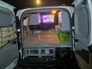

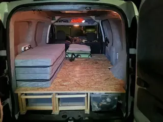

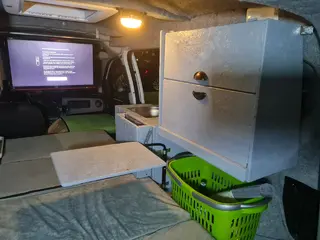

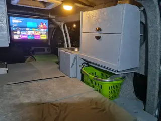

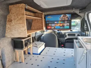

Bettplatte / Unterkonstruktion
Aus Gewicht- und Kostengründen habe ich mich für OSB-Platten entschieden.
18mm Stärke. 3 Stück.
Habe Sie gelocht zur Luftzirkulation unter der Matraze.
Die Füße der Bettkonstruktion habe ich mit dem Fahrzeugboden direkt auf dem Blech mit Sikaflex verklebt.
Durch den Formschluss der Bettplatte in der Karosserie bewegt sich einfach nichts auch nur einen mm.

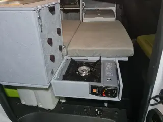

Das Fußende (an den Vordersitzen) habe ich das letzte Stück hochklappbar gestaltet um die trockentrenntoilette von Boxio unterzubekommen.

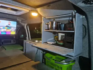

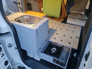

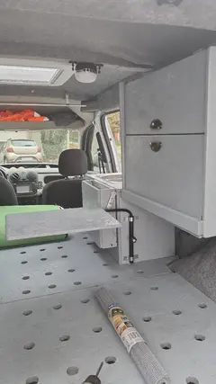

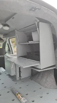

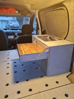

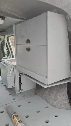

Möbelbau
Auch hier aus den selben Gründen OSB-Platten aber in der Stärker 12mm.
4 Stück wurden benötigt. Kosten ca. 30€.

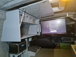

Um eine Holz-Unterkonstruktion an den Wänden zu vermeiden, habe ich mich dafür entschieden mit Airline-Schienen zu arbeiten.
Beide Oberschränke sind an lediglich einer Airlineschiene befestigt.
Zur Verriegelung der Schrank-Türen habe ich Gasdruckdämpfer 5N und starke Möbelmagneten verwendet.
Antirutschmatten mit doppelseitigen Klebeband auf den Einlegeböden in den Schränken verlegt.

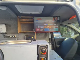

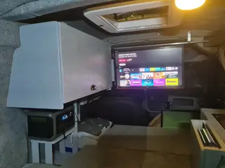

TV / Multimedia
Für die Abende und/oder Regentage musste auch das sein.
Ich habe einen Monitor mit einem FireTV-Stick verwendet.
Hotspot über das Handy. Stromversorgung über das AKKU-Kraftwerk (21W zusammen)
TV-Schwenkarm um auch von draussen gucken zu können am hinteren Oberschrank mit Blechverstärkung befestigt, damit auch bei harten Bodenwellen das Holz nicht unter dem Gewicht des ausgeschwenkten TV's ausreist.

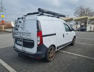

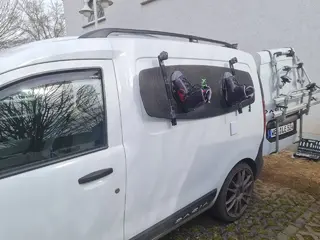

Spezial - Wakeboardhalterung
Das ist ein kompletter Selbstbau aus 5mm Flachstahl. Abschließbar gegen Diebstahl, damit der Innenraum für die Übernachtung frei bleibt.
