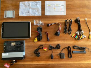

Ich plane da auch noch mehr Spielereien, da durch die ZV die entsprechenden Bereiche offen liegen. So habe ich ein 10,5" Chinadisplay (Tablet-PC) als "Radio" gekauft und 4 neue Lautsprecher (Kninderquatsch darf hinten laufen :). Mit dem China-"Radio" kam u.a. auch ein Mikrophon und eine Rückfahrkamera.
Mikro und Kamera würde ich direkt mit einbauen lassen. Hier bin ich aber skeptisch, dass das mitgelieferte Zeug taugt. Das ist einfachst, aber reicht vll. ja auch....?
Hier mal ein Bild und der Link zum Radio --> Ich habe Variante 3C AHD1 für ca. 228€ bestellt:
Vielleicht kann das wer anhand der Bilder einordnen. Wenn es da empfohlene Produkte für Mikrophon und Rückfahrkamera gibt, wäre ich für Tips dankbar!
