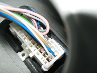

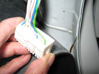

der innseitige kabelbaum, der in die a-säule führt, ist an einem stecker angeschlagen und ist unter der innenverkleidung zugänglich.
das gegenstück, kabelbaum von der tür, ist in der a-säule eingeschnappt.
entweder neue leitungen um diese stecker/buchseneinheit herum einziehen, platz ist vorhanden, oder kontakte belegen.

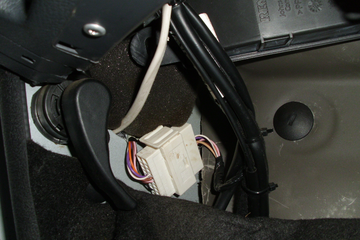

Darf man fragen, was du in der Tür verlegt hast? Fensterheber, Zentralverriegelung und Lautsprecherkabel sollten ja bei der Laureate Ausstattung schon vorhanden sein.
attachment.php
Ups :o
Ich habe das modell nicht beachtet.
asche auf mein haupt, ging vom sandero 2 aus.:huh:
Ich habe zusätzliche Rücklichter & Bodenbeleuchtung installiert, die ich an den Türkontakt anschließen will.
Das weiße Kabel auf deinem Bild ist das für die Tür?

Auch wenn keine Antwort mehr kam, hab ich anhand deines Fotos den Zugang zum Kabelbaum gefunden. ;)

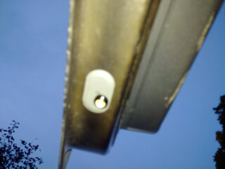

Inzwischen sind in beiden Türen die Lampen verbaut, siehe Fotos:
Mein Dank geht an LoganFan, desen Video über die Nachrüstung dieser LEDs in der Heckklappe mich inspiriert hat.
