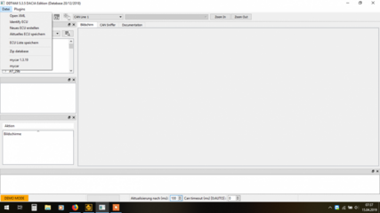

Habe auch 2 Dateien aus ddt4all angehängt vielleicht hilft es.
