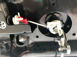

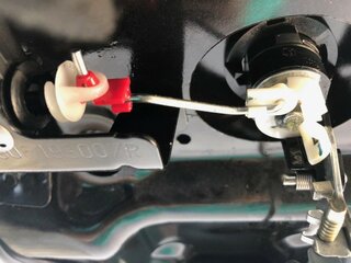

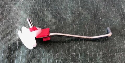

Habe zur Zeit das Problem, das meine Heckklappe nicht über die ZV zu geht. Das Gestänge springt vom Stellmotor runter, der weiße Nubsi springt also immer ab. Kann den zwar wieder einhaken, dann funktioniert es wieder eine Weile. Vermute mal das der Stellmotor evtl. im Gegensatz zu dem weißen Nubsi zu stark ist. Hat jemand evtl. eine Teilenummer von dem Gestänge, oder evtl. ein selbstgebasteltes Teil aus Metall was man da irgendwie befestigen kann, zum selbst nachbauen. Verschließen kann man es aber manuell mit dem Schlüssel.
Das sich das Schloß nicht reindrücken ließ und/oder ab und zu mal nicht einrastete hatte ich auch schon. Die Mechanik dazu konnte ich aber instsandsetzen und alles funktioniert zuverlässig.
Kann mir kaum vorstellen das ich der einzige bin. Danke im Voraus!

Gute Idee, werd mal ein Kabelbinder zur Fixierung versuchen.
