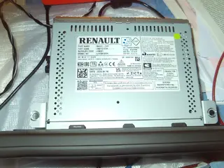

Die USB-A Buchse neben dem Multimediagerät auf dem Dashbord hat hinter der kleinen rechteckigen Blende ein fest angebrachtes Kabel und wird "hinter den Kulissen" mit kurzem Kabelweg mit einem am anderen Ende des Kabels bestückten USB-B Stecker mit dem Multimediagerät auf der Rückseite in dessen USB-B Buchse verbunden. Hab ein ausgebautes MMG hier zu Hause rum liegen. Daher weiß ich das zufällig. Heisst, man kann das Multimediagerät ausbauen, neues längeres Adapterkabel verlegen und wo anderst eine am anderen ende des Kabels angebrachte USB-A Buchse platzieren (z. B. nähe Zigarettenanzünder ist doch die angedeutete Aussparung dafür schon vorhanden). Ist die andere Buchse am Armaturenbrett dann halt stillgelegt.
Das schwarze runde Kabel mit zylindrischem Ferritkern im Foto ist das neu besorgte besagte Adpaterkabel, welches ich mir im PC / Elektronik Handel besorgt hatte. Frohes Basteln!
Disclaimer: bevor wer sein Auto teilweise zerlegt, bitte weitere Infos einholen!
