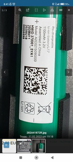

Es ist ein Akku
Gibt hier auch Fotos davon
✔ - Fehlermeldung Notruf prüfen
Der Akku wird über die Starterbatterie geladen .
Die deutsche BL ist teilweise in der Übersetzung sehr unglücklich gelungen. In der Betriebsanleitung ist, wenn von Batterie gesprochen wird, in der Regel die 12 Volt HAUPTBATTERIE damit gemeint.
Das Notrufsystem hat zusätzlich eine Knopfzelle oben im Dachhimmel für das Bedienfeld, die LED und das kleine Microfon. Der Li-Akku versorgt bei Ausfall der Bordelektrik für eine begrenzte Zeit nur den Sender/Empfänger und den eigenen LS hinter der Mittelkonsole.

Im Autohaus sagte man das Software Update sei dazu da das dieses Problem nicht noch mal vor kommt würde. Die grüne Batterie sei ein Akku der nicht geladen wurde und deshalb defekt sei. Mit dem Update wird der grüne Akku geladen. Ob es jetzt noch um eine Knopfzelle geht für das LED im Dachhimmel kann ich nicht sagen.
Gerne gebe ich mehr Infos dazu wenn der Termin zum wechseln war.
Ist das mit der Knopfzelle denn absolut sicher dass da eine drin ist? Kenne ich so gar nicht.
Ne eben nicht, aber warum soll ein Akku nach 4 Jahren ersetzt werden wenn er nicht defekt ist. Und eine Knopfzelle als Akku habe ich noch nie gesehen.
Da kann ich gerne aushelfen. Finden sich bei mir in den öfter benötigten Fernbedienungen und den Gießanzeigern für die Blumen.
