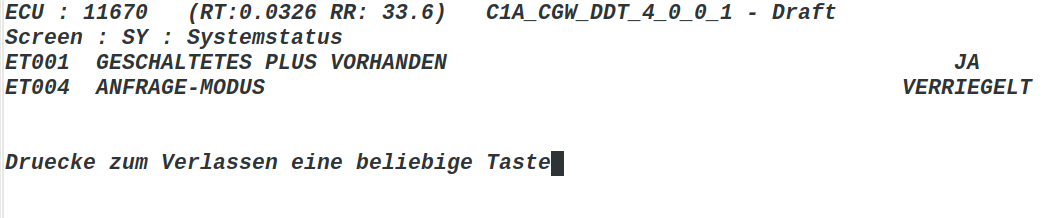

Dieses Teil habe ich, und dieses Program "SANDERO-III-JOGGER-installer.exe"
Damit den Sandero 3 auslesen und Fehler im Fehlerspeicher löschen aber nicht die Bremsen zurückstellen.?

Die Chancen stehen bei 99%, das du den Wartungsmodus der elektrischen Handbremse im Zwischenmodus des Sicherheitsmodul aktivieren und deaktivieren kannst. Praxistests mit gleich beginnenden Befehlen in anderen Steuergeräten, sind positiv verlaufen. Für den Zwischenmodus musst du nur Zündung an/aus/an und anschließend innerhalb von 10 Sekunden zweimal das Gaspedal betätigen.
2E (Write Data By Identifier) Konfiguration schreiben,
2F (Input Output Control By Identifier) Stellgliedtest
und 31 (Routine Control) Service Befehle sind gesperrt
2E Befehle sind gesperrt
Status Entriegelt entriegelt.png von @silvercircle per Server freigeschaltet
Wofür ist denn das Sicherheitsmodul, bzw. was soll es bewirken ?
Es verhindert unautorisierte Konfigurationsänderungen, also alle Befehle, die mit 2E beginnen, werden nicht weiter geleitet.
Das ist bei Fahrzeugen mit autonomen Funktionen, wie zum Beispiel der AEBS Funktion, ab einem Stichtag bei der Fahrzeug Homologation gesetzlich vorgeschrieben.
Der Sandero III wurde als erster Dacia nach dem Stichtag homologiert.
Wer einen neuen Sandero III oder Jogger mit weniger als 80 km Laufleistung besitzt, könnte das hier mal überprüfen.
