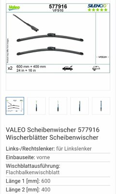

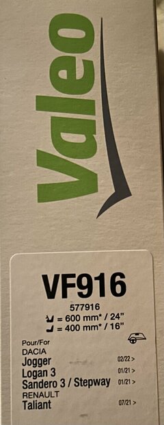

Scheibenwischer Aerotwin:
Vorne
Bosch A109S oder
Bosch A312S
Bosch A 994S (3397014877)
Valeo 577916 (600 mm + 400 mm, auch für Jogger)
