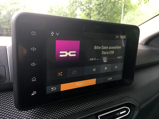

Mit dem USB-Shuffle und dem nicht automatischen Weiterspielen nach Neustart des Motors nach wie vor sehr unzufrieden, habe mich nun aber damit abgefunden. Eine Lösung wenigstens konnte ich mir selbst basteln: Damit nach Einstecken des Sticks nicht sofort der erste gefundene Titel gespielt wird und ich in der Ordnerstruktur erst hochnavigieren muss, habe ich mir eine Datei mit dem Dateinamen 000000.mp3 gebastelt. Sind einfach nur fünf Minuten Stille, per Tags "Bitte Datei auswählen" als Titel genommen. Jetzt kann ich ganz normal auf "Liste" gehen und bin direkt an oberster Stelle der Ordner. Immerhin also dieses Problem gelöst.
