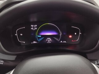

Fragen wir mal anders herum - gibt es einen Jogger Hybrid, denn um den geht es wohl nach dem Bild zu urteilen - bei dem die Motor(wasser)temperatur angezeigt wird? Bei meinem Hybriden nicht, es gibt auch nur diese "leere" Anzeige. Ich vermute, dort würden Meldungen angezeigt sollte mal eine auftauchen. Hoffentlich bleibt das Ding immer leer. :)

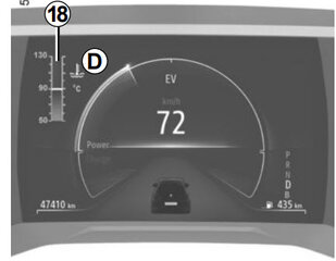

Das man sich die Mototemperatur anzeigen lassen kann steht in der Betriebsanleitung aber wie es aussieht funktioniert es bei keinem im Display.

Schaut doch Mal euch Videos vom Clio IV e-Tech an dort seht ihr was das Display alles kann nur halt nicht im Dacia Jogger Hybrid dort wurde es gnadenlos kastriert.

Jetzt gebe ich auch mal meinen Senf dazu:
Auf dem Foto in der Anleitung sieht man keinen Jogger,
sondern einen Renault Clio. Oder ein anderes Fahrzeug?
Vielleicht ist das des Rätsels Lösung?
Mein Hybrid hat auch keine Anzeige was die
Motortemp betrifft.
Die 2 Bilder unterscheiden sich Total was die
Fahrzeugdarstellung betrifft.

Auch bei meinem Hybrid gibt es die Anzeige nicht. Stelle aber die Frage in den Raum wozu wir die brauchen könnten. Das Auto entscheidet komplett alleine ob und wie hoch der Motor dreht. Wir können es nicht beeinflussen. Eine Warnmeldung wenn der Motor überhitzt ist also ausreichend. Ich gehe jetzt einfach davon aus dass es eine entsprechende Warnmeldung gibt.
