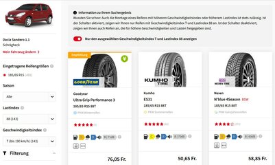

Mal kurz beim Reifenhändler geschaut, keine Probleme mit der Konfiguration deiner Reifen in der Schweiz. Welche Höchstgeschwindigkeit ist denn in den Papieren eingetragen?
