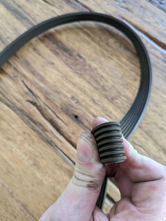

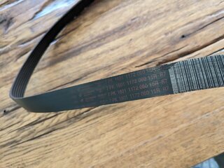

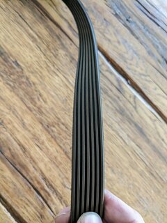

Bei unsrem BJ Ende-2013 MCV2 ist immer noch der erste Riemen drin. Hat erst ca. 65'000 drauf. So langsam scheint er aber mMn. (soweit man das überhaupt sehen kann) nach persönlicher optischer Kontrolle am Ende des Zumutbaren zu sein. Ist aber keine Empfehlung, sondern nur eine persönliche Erfahrung :)
Abwarten oder nicht hat auch damit zu tun, ob man mit einer Panne am dümmsten Ort im dümmsten Moment umgehen kann/will/darf...
Nachtrag: So, es hat nun einen neuen Riemen nach 10 Jahren und 74000km gegeben. Hätte wohl noch eine Weile gehalten....
Die Rollen habe ich nicht gewechselt, da diese "unauffällig" sind (kein Spiel, keine Geräusche)
Wechsel ist ganz einfach: Rad Beifahrerseite ausbauen, Kunststoffschraube der "mittleren" Radhausabdeckung lösen und Kunststoffabdeckung etwas auf die Seite schieben.
