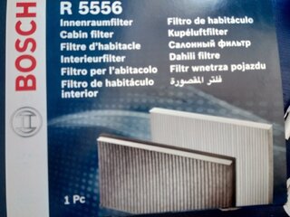

Ich habe diesen hochwertigen Filter von Bosch verwendet:
