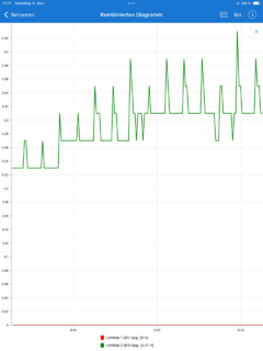

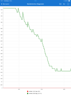

Auch das brachte keine Besserung. P0420 kommt immer wieder, und ich habe heute erneut eine OBD Messung gemacht, auf der man gut erkennen kann, dass Sonde 1 immer noch 0V ausgiebt und Sonde 2 im Stillstand 1,27V. Nach dem Motorstart (Motor war warm gefahren) regelt sich Sonde 2 auf ca 0,33V ein (Bild 1). Nach kurzer Leerlaufphase gibt die Sonde 2 zwischen 0,23V und 0,45V ab, Sonde 1 bleibt auf 0V (Bild 2).
Hat jemand eine Erklärung für dieses Verhalten, oder kann mir Tipps für die weitere Fehlereingrenzung geben? Kann ich evtl die Lambdaspannung mit dem Multimeter anmessen, und wenn ja, an welchem Pin? Auf dem Kabel der neuen Sonde 1 steht DOX 590.

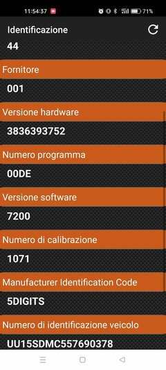

Ciao Texas, sono un italiano proprietario di una Dacia Sandero 1.0 sce 73cv (anno 2017) con gli stessi problemi. Il rivenditore dice che non ci sono aggiornamenti, hanno sostituito Lambda 1 Lambda 2 ma niente, la sonda numero 1 continua a mostrare 0V. Come posso aggiornare la centralina? Ho letto la calibrazione e il numero del software tramite il tweaker dell'ECU. Ti manderò alcune foto. È possibile eseguire l'aggiornamento da soli? Grazie

Die Software von @Loris446 ist auch keine aktuelle Version. Renault möchte nicht aktualisieren, sondern den Katalysator tauschen.
Sein Plan ist jetzt, sich die Ausstattung zum selbst aktualisieren zu besorgen.
