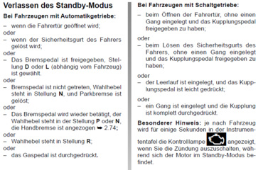

Das erklärt aber nicht, warum der Motor startet, wenn er sich abschnallt
Abschnallen deaktiviert Start-Stop. Alles richtig.
Steht das in der BDA?
Ich werde das gleich mal testen.
Das kenne ich von Opel und Renault auch so:
-> man ist zum Stehen gekommen (Fuß von der Kupplung bzw bei Automatik auf der Bremse stehend) und der Motor geht aus.
Abschnallen sowie Türöffnen startet den Motor (hat den gleichen Effekt als wenn man losfahren würde bzw Einkuppeln würde) ->völlig normal & so gewollt!
Ich habe dazu zumindest nichts gefunden.

  • #23
Das wird`s wohl sein, also ist es wie es soll. Ich meine zwar die Stelle gelesen zu haben, habe sie dann aber wohl überlesen (Seite 2.11).
Danke, wer oder wie kann man das als Lösung markieren? EDIT: Hab´s....
Danke für die Erklärung, beim Anschnallen endet die Start Stop Funktion das erklärt mit jetzt was mein sandero trotz Variante mit Zündschlüssel so treibt.... Mir ist es vor allem im Urlaub jetzt aufgefallen und mal schnell ein Foto zu machen steigt man schon mal paar Sekunden aus.
