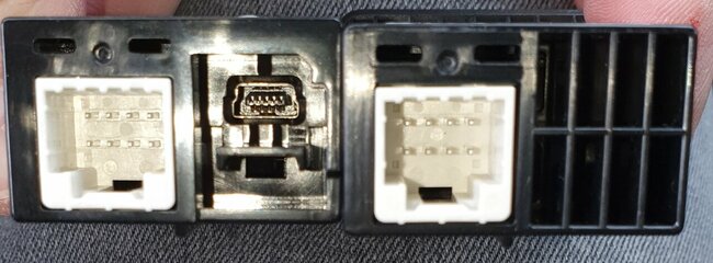

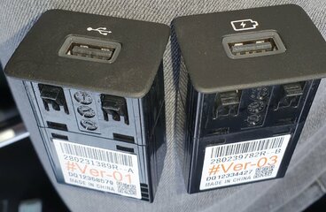

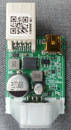

Ich habe mal von Problemen mit den USB Buchsen 280231389R--A gelesen. Diese sind jetzt als 280231389R--C verfügbar.
Mit Mini USB
Ohne USB

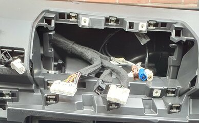

Evtl. wird sie über die Garantie ausgetauscht. Der Ausbau war nämlich nicht so einfach. Das würde ich nach dieser Erfahrung beim Händler machen lassen.
Wenn die neue USB Buchse dann nicht komplett eingesetzt wird, kann man sich gleich überlegen diese unten in die Konsole einzusetzen und die Ladebuchse von unten dann nach oben zu setzten.
Es gibt von Ford dazu im Shop ein schönes, günstiges USB Kabel OE#: 1776493. Das ist lang genug, um es vom MediaNav sauber entlang anderer Kabelstränge nach unten zu verlegen, um den Dialoganschluss dort zu platzieren.

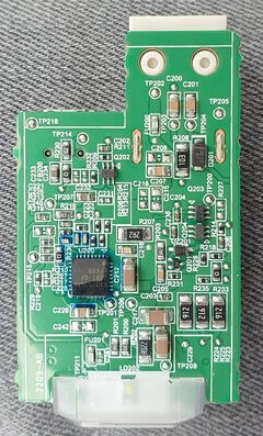

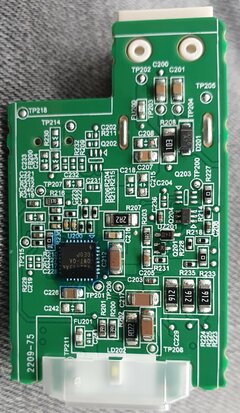

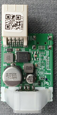

Neue Fahrzeuge werden mit überarbeiteten USB Buchsen für den Dialoganschluss ausgeliefert (Revision C). In meinem Jogger ist noch die Revision A verbaut (siehe Bilder zuvor). Innen sehen diese wie gezeigt aus. Falls einer mal eine Revision C öffnet, kann er damit mal vergleichen.
Was die Verbindungsabbrüche betrifft, könnte man sich das Leben erstmal einfsch machen und beim Händler reklamieren. U.U. wird dann der Dialoganschluss gegen die aktuelle Revision ausgetauscht. Dann muss man nicht beliebig viele USB Kabel testen. Evtl. liegt es daran nämlich nicht.
