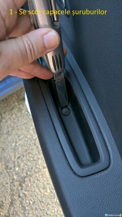

Die Schraubendeckel entfernen:

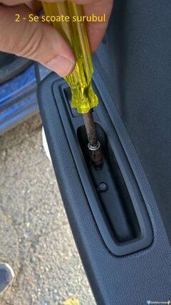

Schraube entfernen:

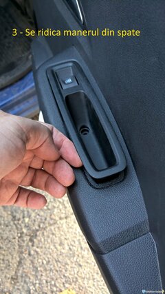

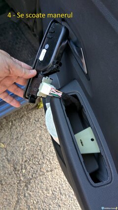

Den Griff abheben:
Griff entfernen:

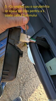

Kabel entfernen:
05___Cu_unghia_sau_o_surubelnita_se_apasa_pe_clips_pentru_a_scoate_cablul_butonului.jpg

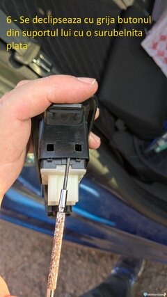

Den Schalter aufmerksam aus dem Halter entfernen:

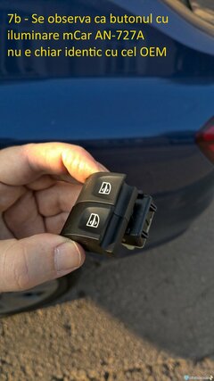

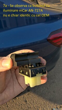

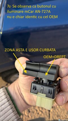

Der Aftermarket-Schalter ist nicht mit dem originellen identisch, es sind Grate und Rundungen vorhanden:
07___Se_observa_ca_butonul_cu_iluminare_mCar_AN_727A_nu_e_chiar_identic_cu_cel_OEM.jpg
07a___Se_observa_ca_butonul_cu_iluminare_mCar_AN_727A_nu_e_chiar_identic_cu_cel_OEM.jpg
07b___Se_observa_ca_butonul_cu_iluminare_mCar_AN_727A_nu_e_chiar_identic_cu_cel_OEM.jpg
07c___Se_observa_ca_butonul_cu_iluminare_mCar_AN_727A_nu_e_chiar_identic_cu_cel_OEM.jpg

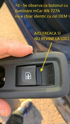

Es reibt und kommt im Ruhezustand
7d___Se_observa_ca_butonul_cu_iluminare_mCar_AN_727A_nu_e_chiar_identic_cu_cel_OEM.jpg

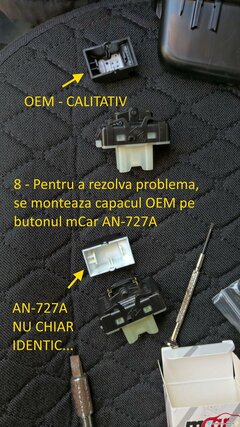

Lösung: den Originaldeckel auf den anderen Schalten wechseln:
08___Pentru_a_rezolva_problema__se_monteaza_capacul_OEM_pe_butonul_mCar_AN_727A_mic.jpg

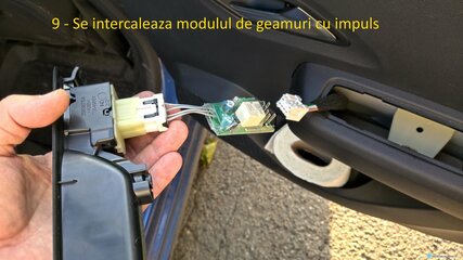

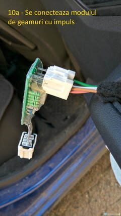

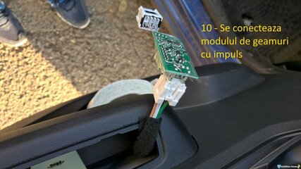

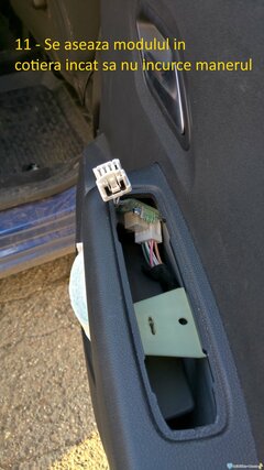

Impulsmodul zwischenklemmen

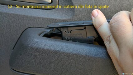

Alles wiederherstellen:

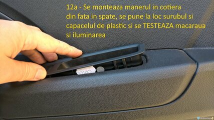

Halterung wiedersetzen:
Unbedingt alles testen bevor wieder einschrauben:

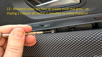

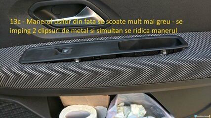

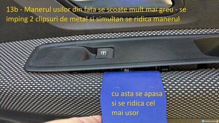

Die Halterungen der vorderen Türen kommen viel schwerer raus:
13___Manerul_usilor_din_fata_se_scoate_mult_mai_greu___se_imping_2_clipsuri_de_metal_si_simult...jpg
Beide Metallklemmen eindrücken und gleichzeitig die Halterung abheben:
13a___Manerul_usilor_din_fata_se_scoate_mult_mai_greu___se_imping_2_clipsuri___mic.jpg
Plastikwerkzeuge sind zu empfehlen:
13b___Manerul_usilor_din_fata_se_scoate_mult_mai_greu___se_imping_2_clipsuri___mic.jpg
13c___Manerul_usilor_din_fata_se_scoate_mult_mai_greu___se_imping_2_clipsuri___mic.jpg
Auf der äußerer Seite muß man schmalere Werkzeuge verwenden:
14___Partea_celalta_a_manerului_se_rezolva_cu_2_unelte_mai_inguste_cu_care_se_preseaza_cele_2_...jpg

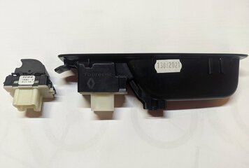

Die beleuchteten Schalter auf der Fahrertür haben die Bestellnummer 254218614R. Die unbeleuchteten auf den restlichen Türen sind 254118439R.
Ich habe mir vom "freien Markt" drei beluchtete gekauft und heute einmontiert. Qualitätsgemäß sind diese wie die alten.
Die beleuchteten Schalter haben 6 Pins, die anderen nur 5.
Die unbeleuchteten Schalter sind einfach, haben keine Platine mit LED wie die beleuchteten (den habe ich nicht aufgemacht, ich brauchte ihn ja noch :)). Also geht es nicht, wie bei den Dokker-Schalter, mit einer Drahtbrücke einfach die Beleuchtung einschalten.

Und trotzdem ist mir gelungen eine von den vier Klemmen abzubrechen, obwohl sie aus Stahl sind :wacko:. Also sehr große Vorsicht!

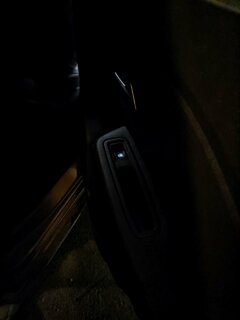

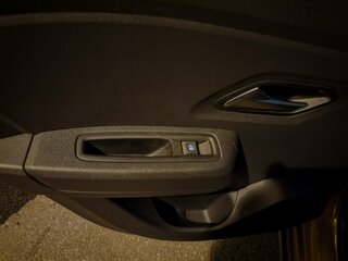

Bitte:
Rechte vordere Türe:
Hintere linke Türe:
Hintere rechte Türe:
