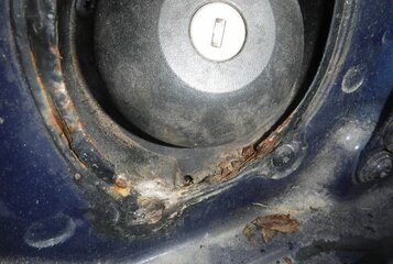

Bald so? :think:
Die Tanköffnung rostet aber auch schön:huh: - aber hast du wieder schön hinbekommen :) !

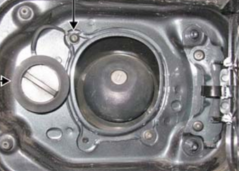

Meine sieht etwas anders aus vom Design her - ich mach mal ein Bild, wenn ich wieder zum Auto komme (steht grad in der Tiefgarage, aber morgen schau ich eh mal zum Auto, dann mach ich ein Foto :) ). Aktuell brauch ich es ja nicht mehr täglich, nachdem ich jetzt so nahe zur Firma wohne, dass ich mit dem Fahrrad fahren kann, wenn ich im Lande bin...

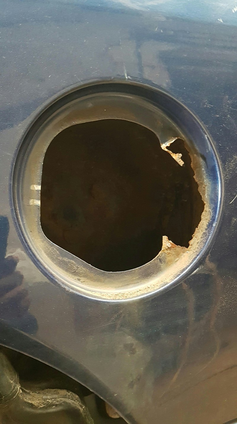

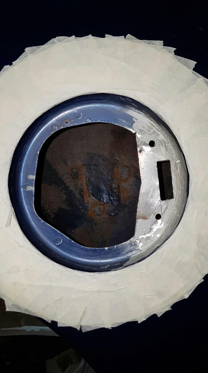

Bei den Fotos frage ich mich ernsthaft, was ich da sehe. Für mich sieht das in allererster lienie wie ein unregelmäßig geschnittenes Loch aus.
Mit einem Foto von etwas weiter weg, könnte ich mir eher vorstellen, was das darstellen soll.
Das ist die Öffnung hinter dem Tankdeckel. Die Gummidichtung vom Einfüllstutzen wurde auch entfernt.
Ich frage mich eher, womit er das gewaltige Rostloch aufgefüllt hat? Ich kann mir nicht vorstellen, dass die Tankdeckelbefestigung beim auf und zu-klappen lange an der Spachtelgrundlage hält.
Meiner Meinung nach müsste das geschweißt werden, alles andere hat für mich keinen Sinn.
Es tut mir leid für @Rad-Franz, dass er an so einer ungünstigen Stelle bei der Tankdeckelbefestigung so ein fettes Rostloch hat. Ein heftiges Problem.

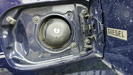

heute kommen die versprochenen Fotos:
links unten ist die Schrauben offenbar schon abgerostet (war schon beim Kauf so).
Habt ihr Vorschläge zur Reparatur?
