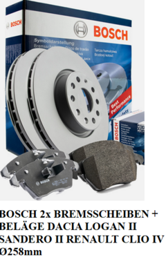

Hier sind z.B. innenbelüftete Bremsscheiben für den Sandero II:
Dazu werden andere Bremszangen und andere Achsschenkel benötigt. Zudem ist es eine bauartliche Veränderung und braucht ein Gutachten von einem unabgängigen KFZ-Gutachter.
