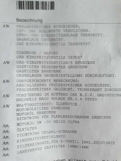

Ich hab mal die Rechnung angefangen, da steht, was alles gemacht wurde. Im August hab ich dann noch neue Zündkerzen, Zahnriemen und Wasserpumpe gewechselt. Im Sommer letztes Jahr fing es an, dass er ab und zu mal ausgegangen ist. Dachte es liegt evtl. an den Zündkerzen. Und nachdem die gewechselt waren, hat er es auch lange nicht mehr gemacht.
Er wurde heute in der Werkstatt ausgelesen aber das Gerät zeigt absolut keine Fehler an. Die meinten, dann kann es nur an der Gasanlage liegen. Gelaufen hat er jetzt 109000.

Ich habe heute mit der Werkstatt telefoniert und die sagen, da ist noch Garantie auf die Reparatur Teile. Soll da nächste Woche einen Termin machen.

Wollte ich grade vorschlagen es ist noch Garantie drauf.
Der Verdampfer selber ist dann soweit ich das sehe noch der erste, vermutlich ist dieser nach 12 Jahren Überholungsbedürftig, aber der ist - sofern man ihn nicht bei Renault kaufen (muss) - gar nichtmal teuer.
Der Verdampfer ist letztes Jahr auch erneuert worden, steht auch auf der Rechnung
Auf der Rechnung sieht man leider keine Teilenummern. Auf Benzin sind keine Auffälligkeiten im Motorlauf? Ausgehen deutet auf ein Kraftstoffüberangebot, selten bei Kraftstoffmangel. Da müsste man sich das Verhalten der Gemischkorrektur im Vergleich beider Kraftstoffe anschauen.
Bei über 10 Jahre kann man auch mal auf Verdacht die Dichtung zwischen der Drosselklappe und dem Ansaugkrümmer wechseln. Die verhärten im Laufe der Zeit und lassen dadurch Falschluft zur berechneten Kraftstoff-Luft Mischung.
Auf dem Rechnungsausschnitt steht kein Verdampfer, nur der Filter dafür.
