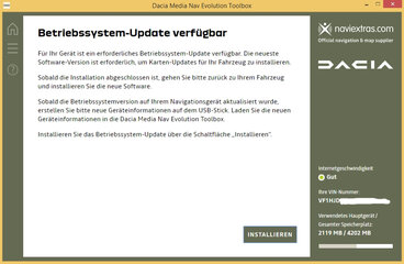

Bei mir hat die Toolbox mir mitgeteilt, dass zuerst das Systemupdate alleine durchgeführt werden muss. Danach muss einer neuer Fingerprint vom Media Nav gespeichert werden. Dann muss man wieder zum PC für die Kartenupdates. Dann wieder zum Fahrzeug zum Kartenupdate.
Printscreen von der Toolbox
