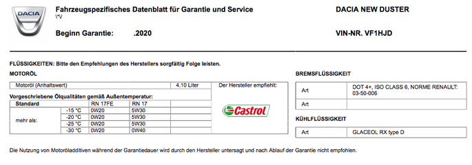

Dein Duster II TCe 100 Eco-G benötigt freigegebenes Motoröl nach Renault RN17.
Das "Fahrzeugspezifisches Datenblatt für Garantie und Service" für dein Fahrzeug kannst Du auch selbst bei Dacia.de online oder per e-mail anfordern.

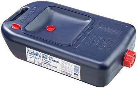

Habe sowas
in Gebrauch, aber nachdem ich den Filterwechsel auf YouTube gesehen habe, ist der definitiv zu klein.
Würde die hier
mit knapp 40cm Durchmesser reichen, wenn der Wagen nur soweit aufgebockt wird, dass ich mit dem Rollbrett runter komme?
