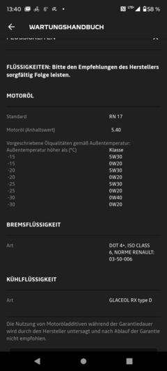

Angaben zu deinem Fahrzeug findest du in deiner MyDacia-App:

Auch im hundertsten Thread und dem zehntausendsten Beitrag wird die Antwort immer die selbe sein:
Verwende das Öl das in den Fahrzeugunterlagen empfohlen wird und wechsle es so oft wie es dort empfohlen wird und gut ist es.
