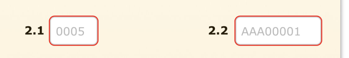

Hat jemand für mich die Nummer 2.1 und vollständige 2.2 vom Jogger für mich aus seinem Fahrzeugschein?
Brauche ich auf Nachfrage vom Händler. Habe meine Papiere natürlich noch nicht.
Dank euch im voraus!

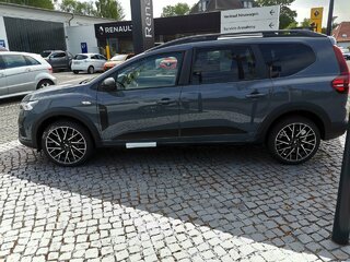

Moin, unser neuer Jogger hat die oben erwähnten Dotz Fuji in 7,5x18 ET44.
Als Reifen haben wir Conti Ganzjahresreifen in 215/45/18 gewählt.
Die Optik ist speziell, vielleicht sogar etwas gegensätzlich.
Finde die stehen ihm auch echt gut!
