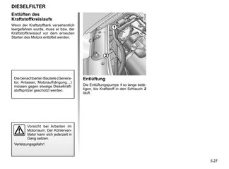

jetzt weiß ich nicht, ob bei deinem motor eine elektrische vorförderpumpe verbaut ist, oder nicht...
also ich vermute mal, dass deine kraftstoffleitung irgendwo luft zieht.
marderbiss, undichte verbindung, poröse stelle, etc.
fährst du den ganzen tag ohne probleme, dann kann sich keine luftblase bilden.
steht der wagen längere zeit, dann bildet sich eine luftblase und deine einspritzpumpe bekommt keinen sprit.
hast du eine handpumpe zum entlüften verbaut?
steht jedenfalls in der bedienungsanleitung.
Zu John-Doe1111 und Duster 13,
erst einmal vielen Dank das sie sich meinem Problem annehmen. Also es ist eine Dieselhandpumpe verbaut. Das ist ein Handflächengroßer Ball der sich leicht drücken lässt. Ich habe am Anfang auch immer ordentlich gedrückt, weil ich dachte das könnte daran liegen. Der Kraftstoffschlauch dahinter ist transparent, so dass man vorhandene Luftblasen sehen könnte. Ich habe aber niemals Luftblasen gesehen.
Zu John-Doe1111 : Poröse Stelle.. Da das Problem 2 Monate nach Kauf des Neuwagens auftrat schließe ich das aus.
Die Zeit wie der Wagen steht spielt keine Rolle. Ich hatte den Wagen von 10.2014 bis 12.2014 stehen lassen (Der Wagen wurde zwei Monate gar nicht gestartet bzw. Gefahren) . Die Temperaturen lagen bei 15 - -2 °C . Der Wagen sprang ohne Probleme an.
