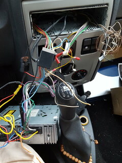

ich habe mir vor ein paar Wochen eine Logan MCV 1.4 2009er (lkw geschlossen) zugelegt.
Jetzt habe ich ein Problem das beim kauf schon bekannt war.
Die hintere Beleuchtungseinheit ist ohne Funktion. Das einzige was geht sind das rechte Rücklicht und Bremslichter.
Meine Vermutung ist der Radio den der Vorgänger eingebaut hat. Auf den Bild könnt ihr das Kabelchaos erkennen.
Gibt es eurer Seite eine Lösung oder Ansätze. Wäre euch sehr dankbar.
Vielen Dank

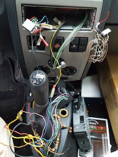

weiteres Bild. Man beachte die Sicherung mit Verkabelung links (gelb - rotes kabel) Katastrophe
Sicherungen wurden alle geprüft. Leitungen ausgemessen, keine Stromführung.

Einfacher zum Mitdenken wäre, wenn du in Einzelpositionen aufzählst, was nicht funktioniert.
Ist noch andere Zusatzelektrik, wie eine Steckdose für eine AHK verbaut?
Die Steckverbindungen direkt an den Rücklichtern hast du schon überprüft?
Junge junge was Radio an geht würde ich sagen Rückbau dann ein neues rein mit Eurodin Steckern und gut ! Aber ich glaube nicht das es am Radio liegt. Ich habe unten den Vorschlag mit der Elektronik der Anhängerkupplung gelesen ich denke eher das.
